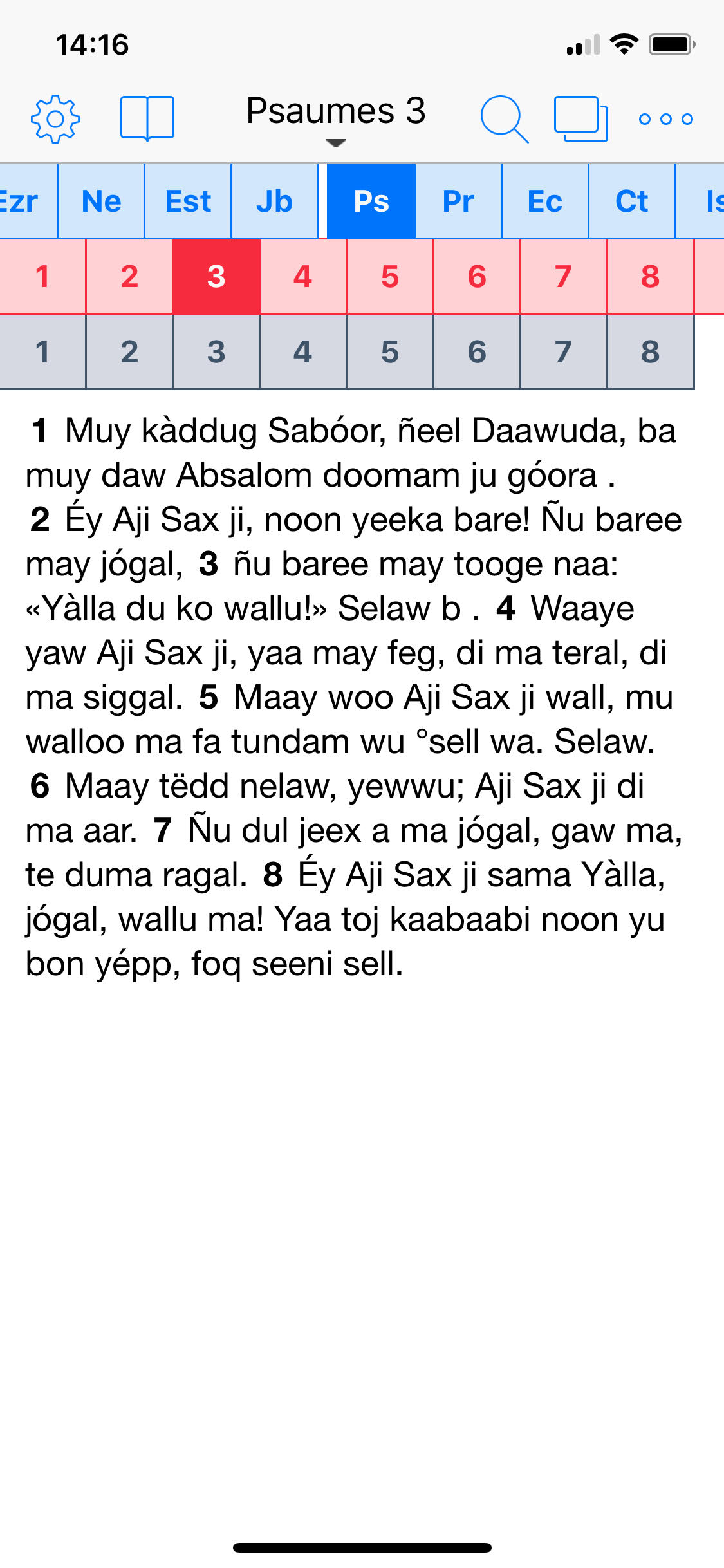

    I have a problem with a Bible in Wolof () where there are decks of verses.
    That is to say that for example in Psalms 3 there are 8 verses but in Wolof we have 9 verses.
    In the attached epub I have 9 verse except that in equipd Bible I have only 8 that are displayed.
    Are the number of verses imposed by the application?
    How to display them?
    Thanks
    Etienne

  6. EtienneP
    EtienneP New Member
    Apr 10, 2018
    Yes I generated it myself.
    I don't understand very well the trick of gabriel. :(
  7. Gabriel
    En français Étienne ? :) Tu dois "fusionner" les versets en trop en supprimant le code html du second verset pour ne pas que Equipd décale les versets et qu'il te manque le dernier. J'ajoute par exemple pour ton exemple (3:2) devant le deuxième verset qui est en réalité le premier de bien des traductions aussi. Le premier de beaucoup d'autres traductions est la note du compositeur du Psaume qui est en italiques dans d'autres comme la Traduction du Monde Nouveau. La liste ".txt" c'est tout les cas de différences de numérotations que j'ai répertoriés.

  9. EtienneP
    EtienneP New Member
    Apr 10, 2018
    Super! Je comprends. Merci @Gabriel
